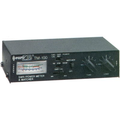

Une autre solution si vous ne bricolez pas du tout,
vous pouvez appliquer la même méthode que le vendeur :
ROS infini sur Lincoln Tm100
Cliquer sur l'image
Il se peut que cette solution soit plus onéreuse que le poste
